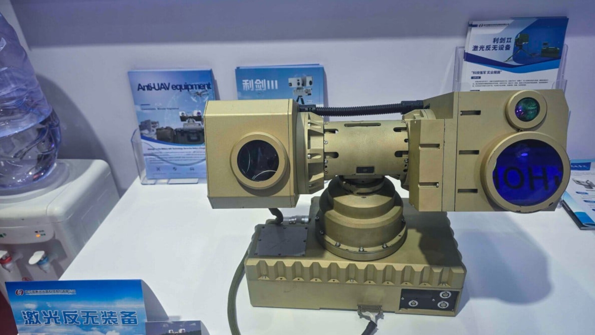

Harbin Xinguang Optoelectronics Technology Co. продемонстрировала на открывшейся на этой неделе в Пекине выставке «Оборонные информационные технологии и оборудование — 2026» две портативные лазерные системы противодействия БПЛА для одного военнослужащего — «Lijian II» (30 кг) и «Lijian III» (25 кг). Обе выполнены по модульной схеме из трёх компонентов (лазерный излучатель ок. 15 кг, воздушное охлаждение ок. 10 кг, ручной терминал управления) и переносятся одним-двумя солдатами за спиной. Цена — около 2 млн юаней (ок. 295 тыс. долл.) за комплекс. Мощность «Lijian III» составляет примерно 2 кВт, эффективная дальность — около 500 м (порядка 1640 футов), время поражения типовой цели-БПЛА — 4 с, перерыв между последовательными выстрелами на охлаждение — менее 5 с. Угол возвышения превышает 90°, что позволяет вести бой под большими углами места. Система оснащена ИИ-ассистентом целеуказания: по данным внешнего радиолокационного датчика она автоматически распознаёт и поражает цели, входящие в зону ответственности. В Harbin Xinguang заявляют, что комплексы серии «Lijian» уже развёрнуты на ряде объектов Китая (в том числе на военных аэродромах), и выставка используется для расширения портфеля заказов.
С технологической точки зрения портативная версия серии «Lijian» закрывает нишу между мощным бортовым оружием направленной энергии и индивидуальным стрелковым оружием: Армия США испытывает 20-киловаттную систему LOCUST на бронированном шасси, а израильский 100-кВт «Железный луч» стал в конце прошлого года первой в мире высокоэнергетической лазерной установкой, принятой на боевое дежурство. Мощность «Lijian» (2 кВт) значительно уступает этим системам, что накладывает ограничения на дальность и типы поражаемых целей: комплекс ориентирован в первую очередь на малоразмерные низколетящие малоскоростные БПЛА на ближних дистанциях, однако обеспечивает гораздо более высокую тактическую мобильность и меньшую стоимость одного перехвата — если зенитные ракеты класса «земля—воздух» для одиночной стрельбы стоят десятки тысяч долларов, то расходы на выстрел лазера теоретически ограничены только электроэнергией. Также Harbin Xinguang представила стационарный вариант «Lijian-10G» мощностью около 10 кВт и дальностью примерно 1200 м, однако он требует крупного блока жидкостного охлаждения и не может переноситься одним солдатом. Все параметры взяты из материалов производителя на выставке и независимо не проверены.
